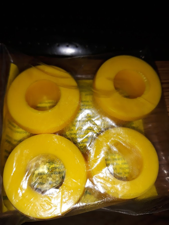

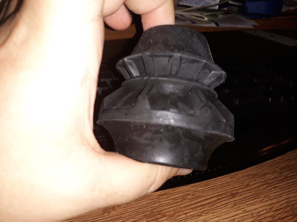

После установки новых амортизаторов Premium KYB 443800 появилось легкое бубанение на неровностях немного помучавшись с данным недугом и порывшись в интернете наткнулся на такую видяху.
И было решено повторить опыт.

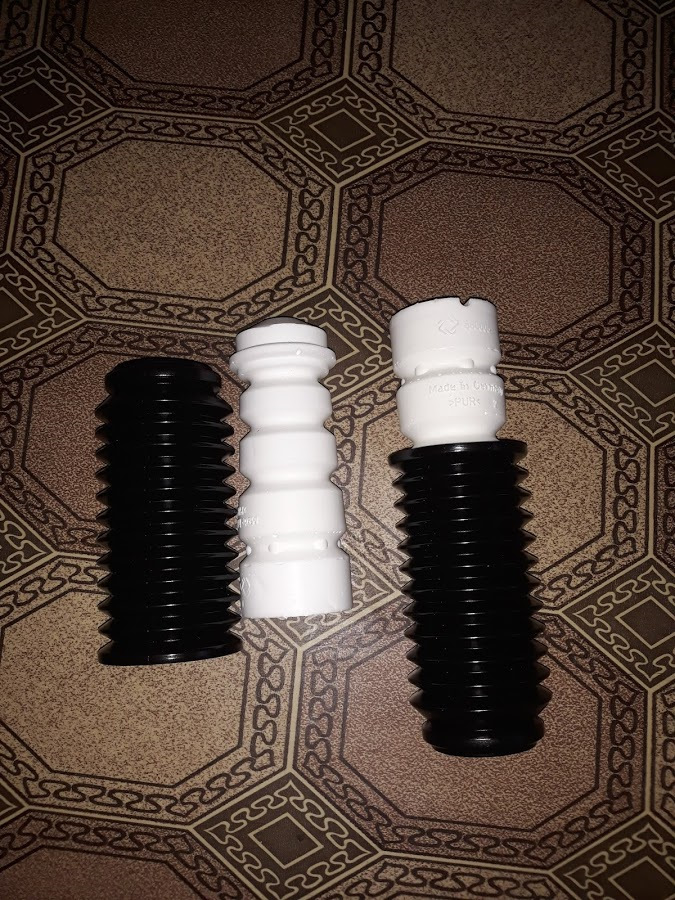

Для этого было закуплено следующие.
1). Опора амортизатора заднего малая FEBI Чери А13 ЗАЗ Форза [Артикул: A13-2911017] — 2 шт x 32 грн
2). Опора амортизатора заднего большая FEBI Чери А13 ЗАЗ Форза [Артикул: A13-2911023] — 2 шт x 41 грн.
3). Защитный комплект амортизатора KYB 910087 1шт. 261 грн.
4). Втулки амортизаторов Газель 4 шт. 37 грн. (но понадобилось только 2 шт. ибо комплект 4шт.)
Отборники из комплекта KYB 910087 отличаются от наших родных но исключив из конструкции пластиковые колпачки верхний к которым крепится родной отборник все стало как родное.

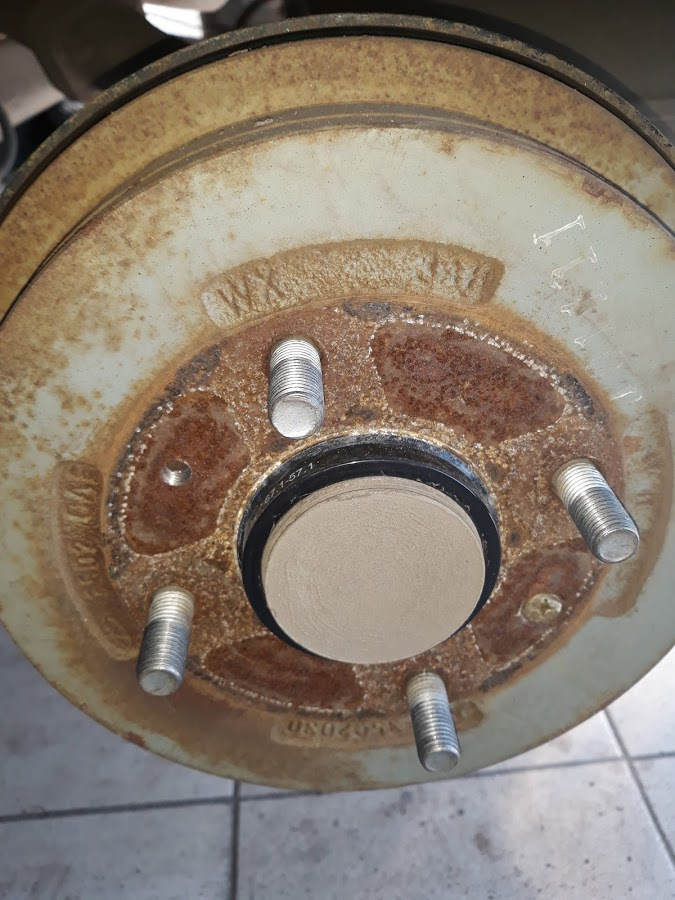

Также немного модернизировал тормозной барабан для лучшего его снятия просверлив дырочку и нарезав в ней резьбу. в общем на фото все видно.
Теперь тишина и спокойствие.
P.S. Всем добра.
