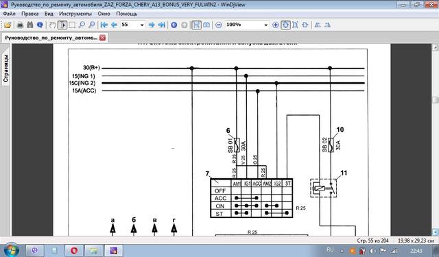

Валер, ответ тебе в принципе дали. (линия АСС в момент работы стартера откл.) Поэтому не используй прикуриватель . Например возьми питание с катушки зажигания или с бенз.форсунок....
В общем с линии ИНГ-1 или после главного реле под номером 1.......
Для этого покупается "розетка" и подкл. в районе блока предохранов например а сама розетка размешается в удобном для тебя и обслуживания месте. Можно через свой предохран (на проводе -регистратор кушает фигню тык что обесопасить себя не проблема , например 1амп предохран ну 3амп.).
Для понимания вот схема замка зажигания и почему так происходит.

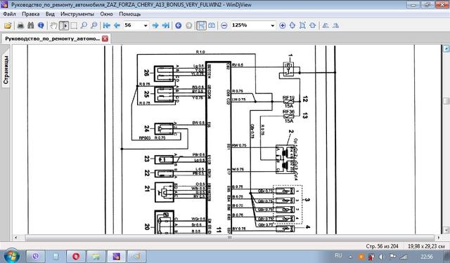

Обрати внимание на предохраны рф-19 или рф-36, найди провод от любого из них, на разьеме моторного отсека (блок предохранов) вот там плюс и возьми....
Ну все.....
И кстате мафон если сигнальный АСС (мафона не АКБ а именно сигнальный АСС) кинуть на предохраны рф-19 или рф-36, то же перестает улетать на перезагрузку (выкл.)...
